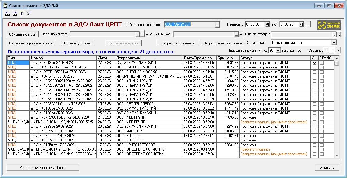

По тому, что это:
6.1. Метод получения списка загруженных документов в ГИС МТ немного другое. Это не ЭДО лайт. Это документы самого ТруеАПИ. Там всякие списания, отгрузки, те-же УПД в том числе, и т.п. Это всегда и было, ЭДО - это другое. Вот: ![]() Это через АПИ то, что вы видите в ЛК на закладке документы. А ЭДО лайт - это ЭДО лайт, отдельный раздел. ![]() И там, кстати, могут быть УПД и с немаркированным товаром в том числе, в отличии от раздела документы ЦРПТ. На моем скриншоте, некоторые УПД в статусе "Подписан", без добавки "Отправлен в ГИС МТ" - это как раз такие УПД, в которых нет маркированных товаров. В ЛК ГИС МТ, или через АПИ по п. 6.1, вы их не увидите. |

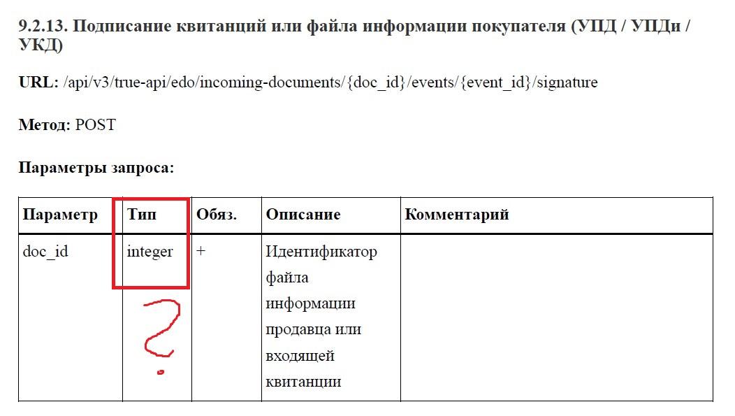

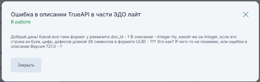

Проблема только с ЭДО лайт при переносе его методов в TrueAPI. Пока отбор по датам оставил в покое, жду ответа от СП... Занялся подписанием... Но, там тоже все череж жо... описано в описании API. Вот, косяк явный: ![]() Создал очередное обращение: ![]() Вот как так можно??? Уборщица у них что-ли описания пишет, пока программеры пивком разминаются??? :-( |
