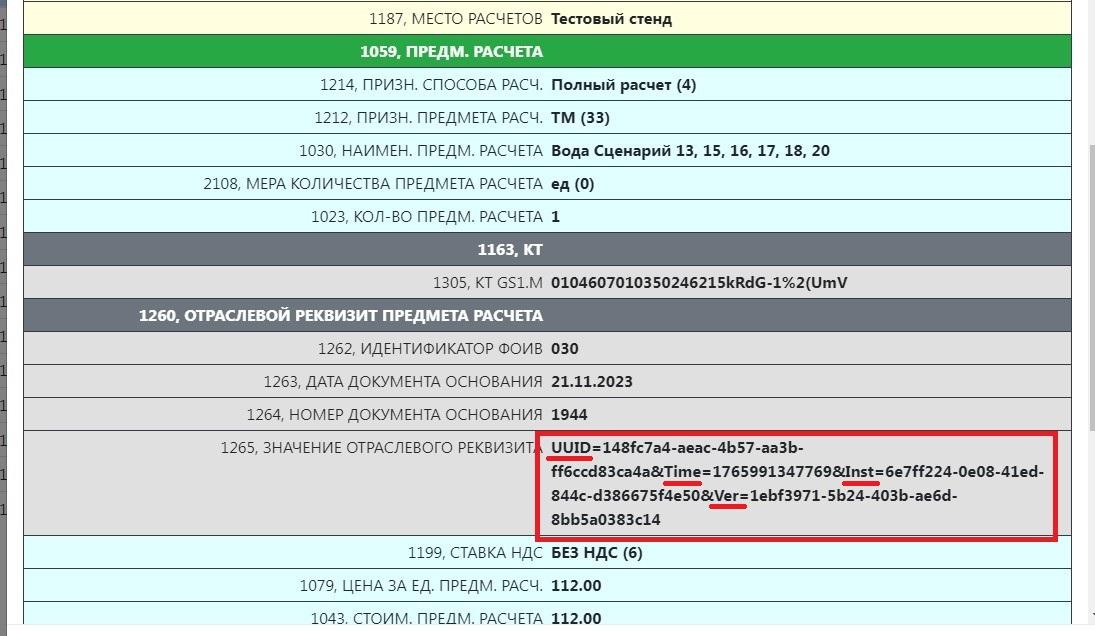

(17) Ну, понятно. Только ЛМ тут ни при чем, это онлайн.
Отличить проверки онлайн от проверок через ЛМ, можно, если просмотреть состав тегов в ЛК ОФД, по тегу 1265. Вот: ОнЛайн: ![]() А это проверка в ЛМ: ![]() ОФД разные, не обращайте внимания, что было под рукой. |
