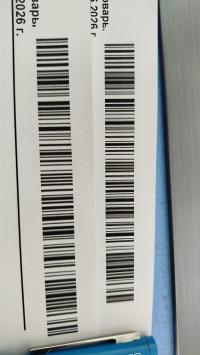

На многих печатных формах УТ 11 есть штрихкоды, выводятся внешней компонентой. И если использовать приличный принтер типа HP4103dw без проблем четкость и сканируется потом. Но ксерокс не хочет эту картинку ни в какую не хочет контрастно печатать. при высокой плотности линий в градации серого идет. Это можно вылечить на ксероксе? Уде высокий резолшн включил и экономию тонера отключил. Буквы самые мелкие отлично, а картинку штрихкода ни в какую. Расширил на всю ширину страницы. Но успеха пока нет. Тут сравнение ксерокса и хьюлета.

На картридж подозрений нет, буквы шлепает очень мелко и четко

(0) На термотрансферных/термо принтерах это лечится отключением настройки сглаживания в постобработке изображения. Может в ксероксе какие-нибудь градации серого есть.

(3) при печати на нормальный лазерник нету. см (1)
(4) Все перерыл, в интеренете пишут что есть своя утилита, но в ней нет таких параметров

(29) prompt for credentials:i:0
screen mode id:i:2 use multimon:i:0 desktopwidth:i:1920 desktopheight:i:1080 session bpp:i:32 winposstr:s:0,3,0,0,800,600 compression:i:1 keyboardhook:i:2 audiocapturemode:i:0 videoplaybackmode:i:1 connection type:i:7 networkautodetect:i:1 bandwidthautodetect:i:1 displayconnectionbar:i:1 enableworkspacereconnect:i:0 remoteappmousemoveinject:i:1 disable wallpaper:i:0 allow font smoothing:i:0 allow desktop composition:i:0 disable full window drag:i:1 disable menu anims:i:1 disable themes:i:0 disable cursor setting:i:0 bitmapcachepersistenable:i:1 full address:s:88.88.88.88:44677 audiomode:i:0 redirectprinters:i:1 redirectlocation:i:0 redirectcomports:i:0 redirectsmartcards:i:1 redirectwebauthn:i:1 redirectclipboard:i:1 redirectposdevices:i:0 autoreconnection enabled:i:1 authentication level:i:2 prompt for credentials:i:0 negotiate security layer:i:1 remoteapplicationmode:i:0 alternate shell:s: shell working directory:s: gatewayhostname:s: gatewayusagemethod:i:4 gatewaycredentialssource:i:4 gatewayprofileusagemethod:i:0 promptcredentialonce:i:0 gatewaybrokeringtype:i:0 use redirection server name:i:0 rdgiskdcproxy:i:0 kdcproxyname:s: enablerdsaadauth:i:0 username:s:USSR |

Попробовал из РДП в экселе, нет серого, только из 1С оттенки серого идут.
39
Прохожий
20.05.26
В РДП сохранить как в эксель, в РДП открыть и распечатать. Все ок.

(39) А тут пробовал черно-белую печать устанавливать?
41
Прохожий
20.05.26
Получилось. Что-то новое. В семерке такого не было. Отлично печатает.
