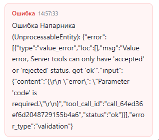

А вот такое как лечить?
78
N-S-B
10.04.26
(77) Это поправил, перезапустите приложение, должна уйти ошибка

Asmody
17.04.26
Входил-выходил, новый акк регистрировал, по мониторам стучал - не хочет сотрудничать, зараза ![]() |
122
Asmody
17.04.26
а qwencode в соседнем окошке живее всех живых

17.04.26
(121) Они на платную модель перешли для АПИ
Поняли что бизнес пошел и можно брать деньги |

23.11.26
Кстати напарник все. У меня не работает через конфастер. Написано "Онли ЕДТ"

23.11.26
(490) невелика потеря.у вас был от него толк?
492
X Leshiy
23.11.26
23:41
(490) У меня работает, только что проверял.
493
X Leshiy
23.11.26
23:41
(491) Туповатый, но на рутину норм)
