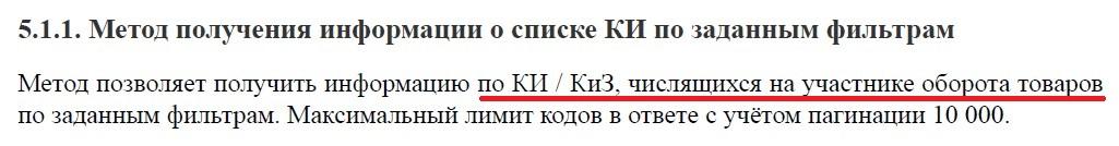

5.1.1. Метод получения информации о списке КИ по заданным фильтрам
/api/v4/true-api/cises/search
Можно передать в параметрах отбор по дате производства, GTIN и тд, но дату окончания срока годности - нет.

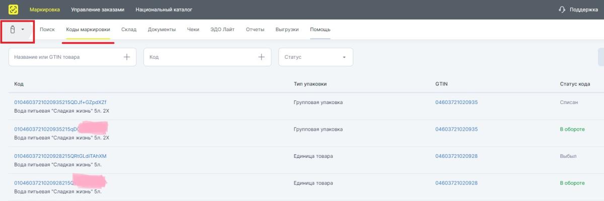

(13) Как тогда увидеть собственные марки?
Собственные - это какие?
Вы кто такой - производитель, импортер, оптовик, розница?
В случае молочки, соков и т.п. товаров ОСУ - у вас нет собственных марок.(нет, они есть у производителей и импортеров, которые их сами заказали в СУЗ, нанесли, и ввели в оборот).
Соответственно - ни как. Так, как у вас их нет.
А все, что есть - увидеть можно только "глазами"(сканером)... В живую.
В базах ЧЗ они на вас не числятся. Зайдтите в ЛК ЧЗ, в нужную ТГ, нажмите закладку "марки", и увидите, что там пусто.
Вот:
Нет, я конечно Вас не знаю, может Вы производитель... Тогда есть методы, читайте описание TrueAPI, только не эти устаревшие V2, а новые, V4, которые пришли им на замену. Но, судя по вопросам - вряд-ли :-)
17 MWWRuza
07.11.25
17:56
+(16) Вот, для той-же организации, по воде:
Там их очень много, в разных статусах(это розница).
Метод позволяет получить информацию по КИ / КиЗ, числящихся на участнике оборота товаров
по заданным фильтрам. Максимальный лимит кодов в ответе с учётом пагинации 10 000.

(29) Я все уже сказал выше, именно про этот метод, еще в (15).
Сами смотрите:
При этом, одно из обязательных полей фильтра - это SGTIN. Смотрите таблицу описания полей запроса там-же, чуть ниже.

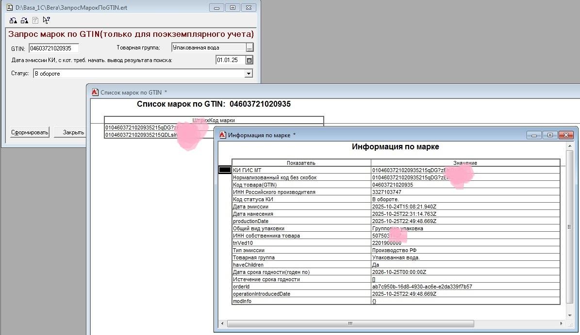

35 MWWRuza
08.11.25
(34) Да согласен...
Но, я все-таки набросок запроса сделал... И даже что-то работает :-)
Там требуется SGTIN начальный... х.з. что там указывать...
Взял первую попавшуюся марку из ЛК, вырезал из нее GTIN, а вместо серийного номера добавил строку из 13 нулей :-)))
Дата с - поставил 01.01.2025, 00:00:01.
Возвращает JSON файл, совсем не большой 74 кб всего... В нем куча марок, сколько - пока не понял, разбор JSON пока не делал, сил нет, спать хочу... Завтра.
Но, последняя строка: ""isLastPage": false"... Получается, это не последняя страница. Скорее всего, там 1000 марок. Но, что-то объем маленький для 1000 марок. Учитывая, что там много чего, не только КИЗ марки:
Как-то сомнительно, что 1000 таких блоков текста всего 74 кб будет весить.
Ладно, завтра разберу джейсон, будет видно...

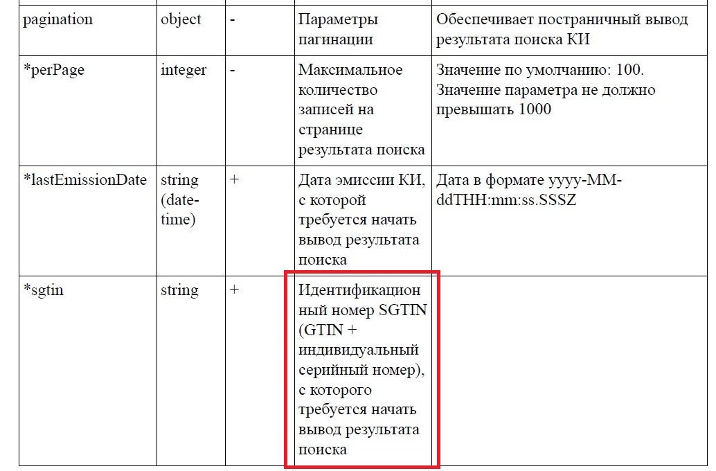

Все варианты фильтров описаны в описании TrueAPI. Там целая большая таблица. Я для пробы пока взял только те, которые обязательные, без них ошибка будет.
PS Я вот сделал, но, честно говоря, не понимаю, какой смысл в инфе, которую этот запрос выдает? Как ее можно использовать на практике?

40 MWWRuza
08.11.25
(39) Дык параметры тела запроса, страница 354 и дальше:
У меня походу, какой-то косяк с фильтром...
Начал разбирать ответ, там всего 100 КИЗов(почему 100? в параметре пагинации 1000 задал), и там не только по нужному GTIN, а похоже по всем данного клиента.
Разберусь, скорее всего, что-то не верно в фильтре задано :-)
PS Аааа... Понял. Там кроме параметра sgtin, можно передать и параметр gtins, список GTIN, по которым будет инфа. Первый параметр нужен для пагинации, типа с какого номера очередную страницу выводить, и по нему не фильтруется.
41 MWWRuza
08.11.25
Ну, вот, как-то так:
Пока, без "бантиков" :-) и без пагинации(просто магазинчик маленький, марок мало, отладить не на чем), но, как минимум - работает.
PS Но, еще раз - сделать то я его сделал, но не понимаю - "А ЗАЧЕМ???"

43 MWWRuza
08.11.25
(42) Вот, только что Вам это даст... Это фрагмент из моей конфы, там куча общих процедур и функций в ГМ...
Листинг

	СпПаг.ДобавитьЗначение(1000, "perPage");
	СпПаг.ДобавитьЗначение(ПреобразоватьДатуВСтрХМЛ(ДатаЭМ) + ВернутьВремяСтрокойXML("00:00:01") + ".000Z", "lastEmissionDate");
	СпПаг.ДобавитьЗначение(СокрЛП(GTIN) + "0000000000000", "sgtin");
	СпПаг.ДобавитьЗначение(0, "direction");
	СзФильтр.ДобавитьЗначение(СпGTIN, "gtins");
	Если ПустоеЗначение(СокрЛП(Статус.ПолучитьЗначение(Статус.ТекущаяСтрока()))) = 0 Тогда
	 	СзФильтр.ДобавитьЗначение(СпСтатусов, "states");
	СзФильтр.ДобавитьЗначение(СзГр, "productGroups");
	СзФильтр.ДобавитьЗначение(СпПаг, "pagination");
 	Фильтр.ДобавитьЗначение(СзФильтр, "filter");
 	Тело 		= ЗначениеВJSON(Фильтр);
	Возврат Тело;
Процедура Сформировать()
	Перем СЗ;
	СЗ	= СоздатьОбъект("СписокЗначений");
	Если ПроверитьПолучитьТокен() = 0 Тогда
		Если Вопрос("Отсутствует токен авторизации. Если это рабочее место имеет доступ к ЭЦП, нажмите ""Да"", иначе нажмите ""Нет"" и выполните проверку связи с ЦРПТ с рабочего места, имеющего доступ к ЭЦП.", 4, 15) = 6 Тогда
       		СтрОшибка 					= "";
	   		ТекТокен 					= ПолучитьТокенЦРПТ(глПользователь.ЭЦП, ПрефиксВерсии, СтрОшибка);
		Иначе
			СтатусВозврата(0);
			Возврат;
	сзЗаголовки 						= СоздатьОбъект("СписокЗначений");
	сзЗаголовки.ДобавитьЗначение("Ansi", 				"Accept-Charset");
	сзЗаголовки.ДобавитьЗначение("application/json", 	"Content-Type");
	СтрОшибка							= "";
	Тело	= СформироватьТелоЗапроса();
	// Отладка
//	Тхт		= СоздатьОбъект("Текст");
//	Тхт.ДобавитьСтроку(Тело);
//	Тхт.Записать("C:\Temp\TeloZapMarok.txt");
	// КонецОтладки
	Url		= АдресСервераМОТП + "/" + ПрефиксВерсииНов + "/cises/search";
	Ответ = глXmlHttp_ВыполнитьЗапрос("POST", Url, Тело, ТекТокен, сзЗаголовки, СтрОшибка);
	// Отладка
//	Тхт.ДобавитьСтроку(Ответ);
//	Тхт.Записать("C:\Temp\OtvMarki.txt");
	// КонецОтладки
	ТзРез	= РазборJSON_SQLLite(Ответ);
	ТЗ 		= СоздатьОбъект("ТаблицаЗначений");
	ТЗ.НоваяКолонка("SGTIN");
	ТЗ.НоваяКолонка("СпРекв");
	ЕстьЕщеСтраницы	= "";
	ТзРез.ВыбратьСтроки();
	Пока ТзРез.ПолучитьСтроку() = 1 Цикл
		Если (ТзРез.Ключ = "sgtin") Или (ТзРез.Ключ = "isLastPage") Тогда
			Если СЗ.РазмерСписка() > 0 Тогда
			    ТЗ.СпРекв = СЗ;
			Если ТзРез.Ключ = "sgtin" Тогда
		   		ТЗ.НоваяСтрока();
		   		ТЗ.SGTIN		= ТзРез.Значение;
		   	Иначе
		   		ЕстьЕщеСтраницы	= ТзРез.Значение;
		 Иначе
		   	СЗ.ДобавитьЗначение(ТзРез.Значение, ТзРез.Ключ);
	КонецЦикла;
	Таб = СоздатьОбъект("Таблица");
	Таб.ИсходнаяТаблица("Марки");
	Таб.ВывестиСекцию("Шапка");
	Таб.Опции(0,0,Таб.ВысотаТаблицы(),0);
	ТЗ.ВыбратьСтроки();
	Пока ТЗ.ПолучитьСтроку() = 1 Цикл
		ПечКиз	= СокрЛП(ТЗ.SGTIN);
		СпРекв	= ТЗ.СпРекв;
		Таб.ВывестиСекцию("КИЗ");
	КонецЦикла;
	Таб.ВывестиСекцию("Подвал");
	Таб.ТолькоПросмотр(1);
	Таб.Показать("Список марок по GTIN","");
КонецПроцедуры
Процедура ОбработкаЯчейкиТаблицы(ЗначЯчейки, Фл)
	Таб.ИсходнаяТаблица("РасшифровкаМарки");
	Сч = 0;
	Для Сч = 1 По ЗначЯчейки.РазмерСписка() Цикл
		ИмяПок  	= "";
		ЗначПок 	= ПеревестиОтветыЧЗ_НаЧеловеческийЯзык(ЗначЯчейки.ПолучитьЗначение(Сч, ИмяПок));
		ПозДаты		= Найти(ИмяПок, "Date");
		СГ 			= 0;
		Если ИмяПок = "expirationDate" Тогда
		    СГ		= 1;
		Если ИмяПок = "expiration" Тогда
		    ПечИмяПок	= ПеревестиОтветыЧЗ_НаЧеловеческийЯзык(ИмяПок, 3);
		Иначе
			ПечИмяПок	= ПеревестиОтветыЧЗ_НаЧеловеческийЯзык(ИмяПок);
		Если (Лев(ЗначПок, 1) = "[") Или (Лев(ЗначПок, 1) = "{") Тогда
			СзПок	= глРазборJSON(ЗначПок);
			Если СзПок.РазмерСписка() = 0 Тогда
				ЗначПок	= "";
			Иначе
		Если ПозДаты > 0 Тогда
			Если СГ = 0 Тогда
				ЗначПок	= "Дата, время: " + ВернутьДатуВремяСучЧПстрокой(ЗначПок, Константа.ЧасовойПояс, 1);
			Иначе
				ЗначПок	= "Дата, время: " + ВернутьДатуВремяСучЧПстрокой(ЗначПок, 0, 1);
		Иначе
			Если ЗначПок = "-1" Тогда
				ЗначПок = "Да";
			ИначеЕсли ЗначПок = "0" Тогда
					ЗначПок	= "Нет";
		Таб.ВывестиСекцию("СтрокаПар");
	КонецЦикла;
	Таб.Показать("Информация по марке","");
КонецПроцедуры

То, что в (40) писал: "там всего 100 КИЗов(почему 100? в параметре пагинации 1000 задал)", это был мой косяк, ошибся, и эту секцию внутрь секции "фильтр" засунул, поэтому и она не работала, выводила 100 кодов по умолчанию, и не реагировала на параметр "perPage". При этом, как ни странно - ошибку не давало, хотя по описанию раздел "pagination" обязательный...
Но, что самое странное - после того, как поправил, перестало выводить список марок по тоу GTIN, с которого начинал все свои "эксперименты". Выводит, что по нему кодов 0.
Комментирую раздел пагинации - по этому коду марки выводятся, 23 штуки, 2 в обороте...
Если вернуть раздел пагинации на место, то, если в фильтре убрать параметр GTIN, то прилетает список 112 марок, типа по всем GTIN. Но, в списке, нет марок по этоому GTIN-!!!
Без пагинации, по этому GTIN марки возвращаются...
Вот как так? Как этот параметр может быть связан с конкретным GTIN - ??? По идее, он должен влиять только на страничный вывод, и ни как не влиять на результаты запроса. Иначе, как глюками, я это объяснить не могу... Бред какой-то, но факт :-(
49 MWWRuza
10.11.25
+(48) Пох конечно на этот запрос, ни на что не влияет для практической работы... Но, не люблю непоняток... Должно или работать правильно, или не работать вообще. Но, тут, как-то не по описанию работает, из серии "не верь глазам своим". В общем, записал видеоролик с этими тестами, кому не лень, посмотрите в свободное время, может это я "заработался" и не вижу чего-то очевидного? Или все-таки глюк TrueAPI - ??? Вот: https://cloud.mail.ru/public/2TEN/QPBymEdW2
50 MWWRuza
10.11.25
18:01
+(49) Косяк в описании:
На самом деле - это не дата "с", как написано, а дата "по"...
Передаю туда не начало года, как было, а рабочую дату.
Теперь выводит без отбора по GTIN 1000 марок, максимально возможное количество на странице, а как вывести следующую страницу - не понятно...
Вроде как есть параметр:
Но, что я только туда не передавал - и самое очевидное, ID последнего, 1000-ного SGTIN, строкой, как от них прилетела, и пробовал "уродовать" его, как написано, оставляя только GTIN+серийный номер, и пробовал и 1000, и 999 числом, пох, не реагирует, так и выводит первую 1000. Опять какой-то косяк, но, какой и где - пока не понял... Тут уже похоже не в описании, а на сервере...
51 MWWRuza
11.11.25
Вот ненавижу обращаться в различные "службы поддержки", в первую очередь из за того, что пока пробъешься к спецам, на первой линии всю душу вынут глупыми вопросами, но, тут уже "спортивный интерес" дожать этот запрос...
Создал обращение:
"Добрый день! Я конечно понимаю, что для получения списка всех КМ есть выгрузки, но, у нас организация маленькая, и лимит в 10000 КМ меня полностью устроил-бы. Поэтому сделал обработку, использующую этот запрос. Но, столкнулся с двумя проблемами:
1. Ошибка или в описании, или в самом API. В параметрах пагинации, параметр "lastEmissionDate", в описании представлен как "дата С которой выводится результат", а реально это работает как "дата ПО"... См. первый скриншот-вложение... Если я туда передаю дату заведомо меньше, чем дата эсмиссии самого первого КМ - то список возвращается пустой. Если больше, например текущую - то возвращается список всех КМ в количестве, в пределах параметра "perPage". Тут, как-бы все работает, просто поведение запроса не соответствует описанному в документации.
2. Проблема, которую у меня решить не получается... Параметр пагинации "sgtin". По описанию, туда нужно передавать SGTIN, с которого нужно начинать вывод. См. скриншот 2: Пока не вернется параметр "isLastPage" - true, повторяю запрос, указывая в "sgtin" SGTIN последний из предыдущего ответа на запрос. Но, почему-то запрос на него не реагирует - так и возвращается список SGTIN с самого первого и по, например 1000, если в "perPage" 1000 задана... Как получить следующую страницу? Ошибка у меня в запросе, или это не работает на сервере? Если нужно, и проблема предположительно у меня, то для уточнения, строки JSON тела запроса предоставлю. Жду от Вас информацю. Спасибо."
Пока - обращение принято, статус в работе. Запросили уточнения: урл, метод, заголовки, тело, ответ. Все отправил. Жду...
52 MWWRuza
11.11.25
В общем, все оказалось просто - во второй и последующие запросы, нужно передавать не только последний SGTIN из предыдущего запроса, но и дату эмиссии последней марки...
Спасибо viktuan за подсказку🤝
