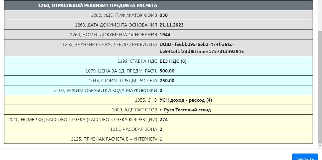

30 MWWRuza
27.08.25
09:14
(0) Не пробивается тег, в ОФД нет его.
А в ОФД его и не будет. Эти теги "транзитом" передаются в "уведомлении о реализации маркированной продукции" в ЦРПТ. Там, в ЛК ЧЗ открывайте чек и смотите.
Насчет 1125, на 100% не уверен(у меня просто такого нет), а ТаймЗона - точно.
100% в ОФД должны попадать необязательные ПОКА теги по безналичной оплате...
Но, не факт что они уже у Вас в конфе и драйвере реализованы, в виду того, что по ним пока не введена обязательность.
31 dchumak
27.08.25
(30)
[А в ОФД его и не будет. ]
Будет.
1. После корректировки обработки обслуживания все появилось (тег 1125).
2. В кассе Штрих все сразу заработало.
[Но, не факт что они уже у Вас в конфе и драйвере реализованы, в виду того, что по ним пока не введена обязательность.]
Все реализовано и в конфе и в драйвере и в обработке обслуживания.
1) OperationOnline = Истина (Признак расчета в Интернет), в чеке тег 1125
2) SaleLocation  (Место проведения расчетов), в чеке тег 1187 - необязателен
3) CustomerEmail или CustomerPhone, в чеке тег 1008, это еще старый тег, был до этого.

33 MWWRuza
27.08.25
22:34
(31) Будет.
Я про 1011 написал, что его точно не будет.
За 1125 - я был не уверен, так, как у моих такого нет.
Но, раз Вы проверили, и он там есть - буду знать, спасибо!
34 dchumak
28.08.25
06:49
(33)
[Я про 1011 написал, что его точно не будет.]
Не понял сначала, тег "Часовая зона" необязателен. Он может либо передаваться в теге, либо браться из настроек кассы. У нас не передается, берется из ККТ.
[За 1125 - я был не уверен, так, как у моих такого нет.]
1125 это только при онлайн-торговле (у нас это заказы через интернет-магазин).

84 MWWRuza
08.09.25
(83) Экспериментировать лень.
Но, хотя... Лень это конечно хорошо, но истина дороже!
Включил режим торговли в интернет(через перерегистрацию, что-бы не заморачиваться с командами из софта верхнегор уровня), проверил.
Ошибки нет.
Чек:
Уведомление:
Есть и там и там.  Все верно. Ну и фиг с ним. Для обычных, не интернет магазинов - этого тега нет, по этому, у кого нет интернет-торговли, можно с ним и не заморачиваться.
PS Видимо, ошибка была в предыдущей версии прошивки, что 0 только в уведомление попадал, это меня и сбило с толку, думал и 1 тоже так будет...
