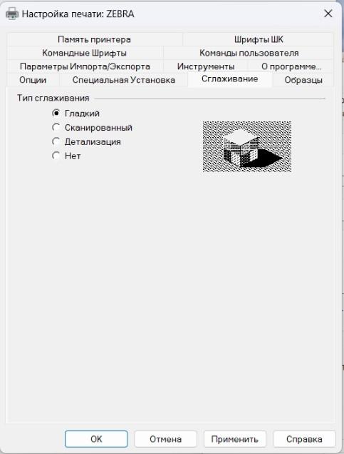

24 MWWRuza
09.03.25
Что касается печати в графическом режиме, то нашел только такое:
Стояло по умолчанию "Гладкий":
Поставил "НЕТ":
Х.з,, (может это оно и есть?) посмотрим, в рабочий день, поменяется что-то или нет. Сейчас там просто нет никого...

27 MWWRuza
09.03.25
Пока писал, позвонили из этой точки, попробовали.,
Помогло отключение сглаживания, все печатается без артефактов, и читается сканером :-)
Ну, и чудненько, пусть продолжают так и работать :-)
Всем спасибо!
28 MWWRuza
09.03.25
Хм... Не все так уж и хорошо оказалось.
Следующая этикетка, опять с артефактами...
Сглаживание - на месте, "Нет".
Помогает снятие галочки "Черно-белая печать", уже в настройках параметра страницы перед печатью из 1С.
Все печатает без этой галочки нормально, но, почему-то эта настройка не сохраняется, если закрыть/открыть обработку печати этикеток, то она опять ставится по умолчанию...
Скорее всего, из конфы 1С тянется. Но, похоже не исправить.
Ничего, показал где - будут руками исправлять перед печатью.
