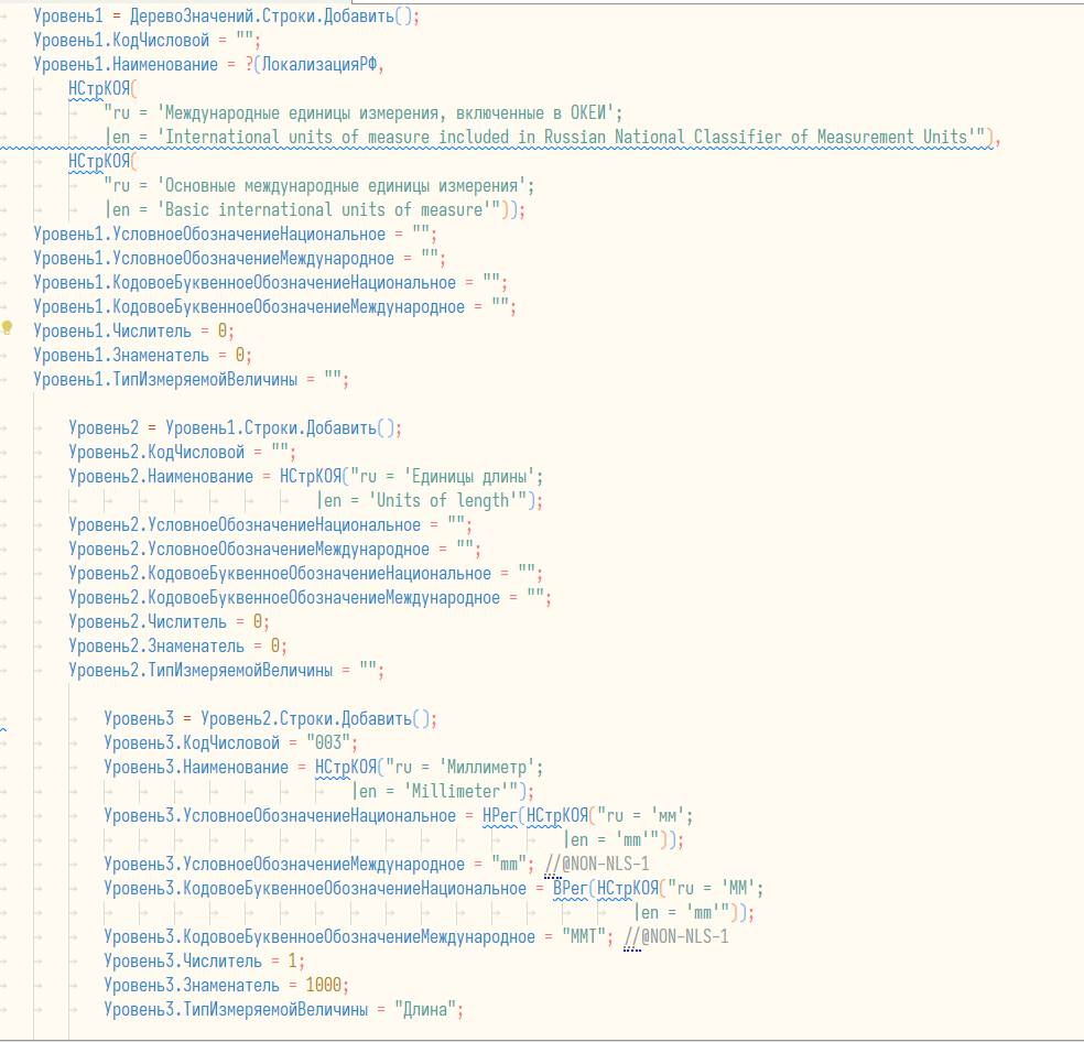

Знай, 1С-ник, если ты испытываешь синдром самозванца - ты просто должен посмотреть код функции
Функция ПолучитьДанныеКлассификатора() Экспорт
модуля менеджера справочника УпаковкиЕдиницыИзмерения
в какой-нибудь типовой.
И тебя попустит.
1 H A D G E H O G s
19.12.24
00:15
5200 строк вот такого кода:
2 Широкий
19.12.24
00:19
Текст = Новый ТекстовыйДокумент;
    Текст = Справочники.УпаковкиЕдиницыИзмерения.ПолучитьМакет("КлассификаторЕдиницИзмерения");
    ТекстМакета = Текст.ПолучитьТекст();
    Возврат ОбщегоНазначения.ЗначениеИзСтрокиXML(ТекстМакета);
Лишняя строка, но терпимо :)

надо какому-нить чатугпт подсунуть с заданием "упростить код, чтобы результат остался таким же"...

(1) Предположу, что этот код был сгенерирован автоматически

Мне интересно как они решают, когда макет использовать, а когда кодом строчить?
Но подозреваю это генерация кода из макета. Только зачем...
9 Aleksey
19.12.24
06:44
(8) Возможно для гитхаба, или подобной фигни. Короче для хранилище, там где сравнивается текст и выводятся различия. Не думаю что сторонние утилиты осилят сравнения mxl, а вот текстовый текст - легко.

Я не удивлюсь, что эта функция используется только один раз
при заполнении классификатора

(12) скорее всего да. И в этом плане она, собственно, не особо чем-то хуже, чем другие способы, тем более что этот код наверняка писался средствами автоматической кодогенерации.

(12) Сдаётся мне, что с точностью до наоборот.
Давайте подумаем.
Вот есть крупная торговая компания, в которой туча номенклатуры. К какому справочнику будет больше всего обращений? К номенклатуре? Нет. Именно что к единицам измерения (ЕИ). Потому что по одному товару те же прайсы, причём во времени, будут вариативны по штукам, упаковкам, ящикам, паллетам и ещё хрен знает по каким ЕИ.
Обратите внимание, что по каждому уровню есть Числитель и Знаменатель, т.е. коэффициент перевода одних ЕИ в другие. Это позволяет переводить тонны в кубометры или килограммы в листы и т.д.
Если убедил и все согласны, что наибольшее число обращений в любой программе торговой организации именно к справочнику ЕИ, то нам осталось только сообразить, а где нам лучше всего расположить эту огромную таблицу ЕИ?
Я не спец, но интуиция мне подсказывает, что эту таблицу надо расположить именно что длинной функцией внутри справочника ЕИ. Как раз для БЫСТРОТЫ. Нет?
15 Chai Nic
19.12.24
08:05
(14) Для быстроты нужно многократно обращаться к индексированной таблице, которую предварительно один раз заполнили. А не заполнять каждый раз полностью, чтобы потом обратиться.
16 Мультук

(14)
Вместо тысячи слов
#Область ОбновлениеИнформационнойБазы
 //хулиард строк
#КонецОбласти

(15) А разве эта функция каждый раз заполняет??
По языковой логике заполнять обязана процедура, а дело функции дать мгновенный ответ, когда по ней палкой стукнули.
18 Гена
19.12.24
08:11
(16) А... так её только раз используют?
19 Мультук
19.12.24
08:19
(18)
Там дальше непонятно и работа началась

У кого есть данная конфа, кстати, какая? Гляньте глобальным поиском - много ли к этой функции обращений с разных товарных мест или действительно она только раз при обновлении задействована.

(5) Предположу, что код введен руками. Думать про то, как жить с эти дальше, команды дано не было :)
24 DrZombi
19.12.24
08:52
(16) А можно было бы загнать все в Табличный документ MXL и раз в жизни подтянуть от тудо-ва информацию, выверив оную в ексельке :)

В бух. 3.0 - 10 строк. Эта функция.

(1) Когда в языке нет нормальных да вообще никаких(!) литералов коллекций, ещё и не такая хрень пишется

(22)
ERP 2.5.19
Найдено вхождений: 16
Самый жирный пример
Основная конфигурация Обработка.ПодборНомеровГТДВДокументы.Форма.Форма.Форма.Модуль(854, 62) :
ДанныеКлассификатора = Справочники.УпаковкиЕдиницыИзмерения.ЗаполнитьЕдиницыИзмеренияИзКлассификатора("796");
-- вызывает ПолучитьДанныеКлассификатора()
-- строит по нему Соответствие
-- Возвращает это Соответствие
Ну да. Чего зря запросы писать к УпаковкиЕдиницыИзмерения -- вот же готовая функция
P.S.
Гена, ты разрушил мою веру в светлый незамутненный код типовых конфигураций.
Моя жизнь не будет прежней.

А с другой стороны, чуть добавить отступов - и уже почти JSON

(1) всю жизнь решаю аналогичные задачи заполнения своих классификаторов через макеты обработок
32 Asmody
19.12.24
а поскольку это действительно (скорее всего) кодогенерация, да похрен, как оно написано. вам туда лазить не надо

(1) типичный мамкин копипастер писал. Много 1сников кодят через копипасту
51 Волшебник
19.12.24
18:23
(50) Нет. Это кодогенерация.

вообще учитывая, что программный код всех модулей "компилируется" в AST и потом хранится в памяти, подход с макетом лучше (хоть xml, хоть json, хоть yaml (который для гита проще))

О чем вы спортите то? Это же на 0.01мс быстрее!
А если в цикле и без кеширования, то в 100-1000 раз быстрее.
Просили ускорить в 10 раз (непонатно что) за 100р?
Ну и получите кучку амна в вашей базе..
За что платили - то и получили.
