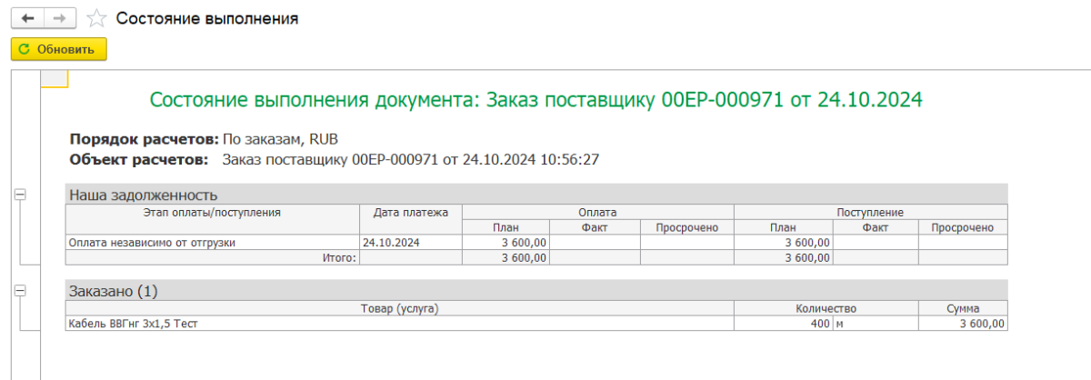

Добрый день! По потребности сформированы заказы поставщикам. Производится 8 изделий, по 50 метров кабеля в каждом, обеспечение обособленно. В совокупности потребуется 400 метров. Когда формируется потребность, эту сумму видно. Когда сформируются заказы поставщикам, это раскидается на 8 позиций по 50 метров. Иногда нужно видеть, сколько всего поступит кабеля по этой закупке.
Например, если открыть заказ поставщику, кабель раскидан по этапам (скрин 1).
Но все-таки есть способ это увидеть, если в списке заказов кликнуть на колонку «Текущее состояние» (скрин 2).
Тогда отобразится суммарное количество кабеля (скрин 3).
Есть ли такая возможность открывать подобный отчет?
Понимаю, что обособление уже подразумевает отдельный учет материалов. Понимаю, что можно построить остатки и доступность.

(0) Вопрос то в чем? В форме документа можно открывать ту же обработку "Состояние выполнения". При желании, можно сделать в заказе поставщику отдельную страницу и табличное поле с "свернутыми" по номенклатуре данными  (это подразумевает допил), хотя особой ценности такая доработке не несет.

(2) Да, вспомнил что через форму открыть можно, спасибо.
