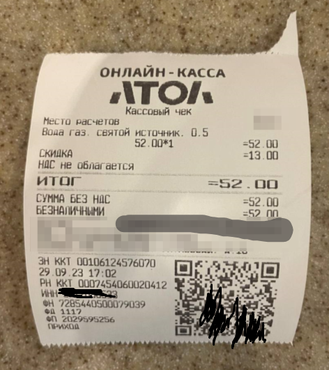

Есть 1С:Розница 2.3. Там включен честный знак по бутылированой воде. Какое то время назад путем определенных настроек был достигнут требуемый результат, а именно вода стала пробиваться как маркированная в чеке честно печатался признак маркированного товара М+. На днях пользователь прислал чек в котором нет признака М+. При этом в фискальных операциях по этому чеку в XML признак GoodCodeData есть. Куда копать? Каким образом такая ситуация получилась, что 1с признак передала, а ККМ его не вывел?

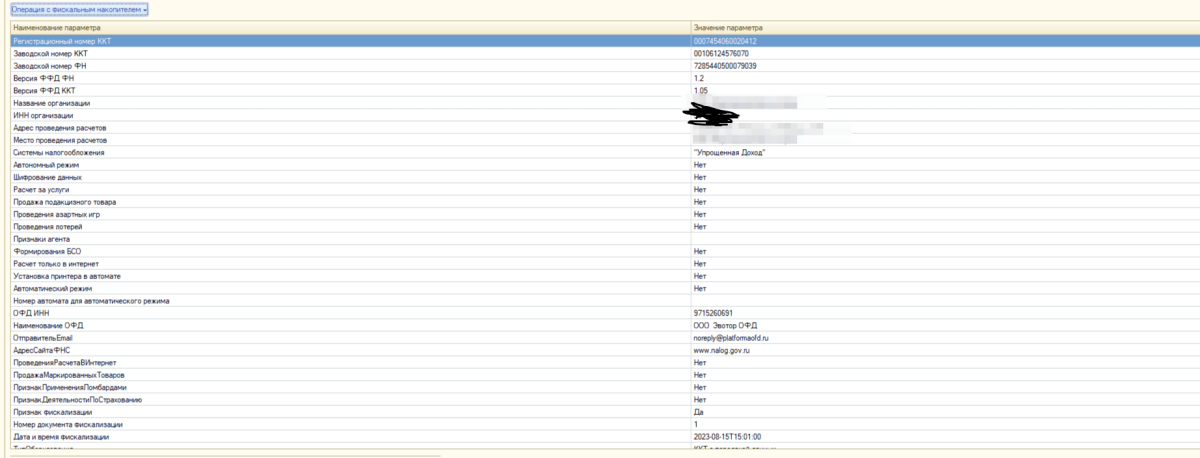

А ФФД какой в ККТ - ?

(1) Спасибо за помощь. Где это смотрится? Драйвер АТОЛ:ККТ с передачей данных в ОФД 10.Х (ФФД 1.2)
3 MWWRuza
02.10.23
08:51
(2) Ну, наверное через тест драйвера можно посмотреть... Точнее, где конкретно -  не подскажу - сейчас нет АТОЛа на стенде, только Спарк-130 и Штрих...

08:54
Ну если верить изображению то 1.2
5 MWWRuza
02.10.23
08:57
(4) Не верь глазам своим :-)
Где? Версия ККТ 1.05
Версия ФН - 1.2. Это просто его версия, и то, что он это умеет... Но зареген как 1.05:

Прикол то в том что признак М+ был, а потом куда-то делся ...
8 yzimin
02.10.23
Проблема только, что на чеке напечатанном не видно? в ОФД всё корректно?

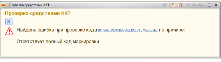

16 НаборДанных
02.10.23
(0)Сканер не в режиме эмуляции, не "читает" символы gs, передаёт код в некорректном виде, который между прочим проходит проверку на ККТ на валидность. Сам такое видел на атоле. При этом в 1С всё "зеленеет" и КМ в подборе и проверке прекрасно проверяется.

18 petya_
petrov_63
02.10.23
(16) ну возможно что проблема именно в разрыве клавиатуры. Посмотрю таки, что там за ошибки ОФД показывает.

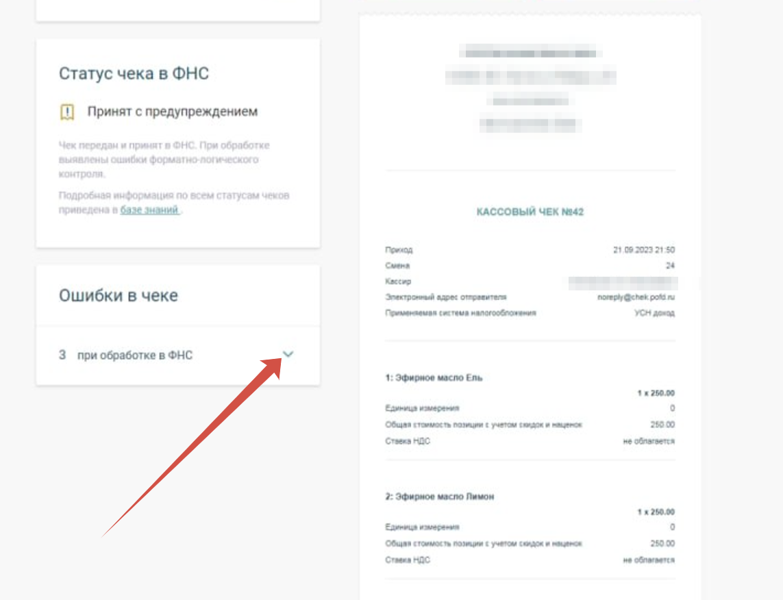

Добрался до ОФД
Статус чека в ФНС
Принят с предупреждением
Чек передан и принят в ФНС. При обработке выявлены ошибки форматно-логического контроля.
Ошибки в чеке
при обработке в ФНС
6 ПОЗИЦИЯ В ЧЕКЕ
1162
Код маркировки товара
Значение необязательного тега вне разрешенного диапазона
7 ПОЗИЦИЯ В ЧЕКЕ
1162
8 ПОЗИЦИЯ В ЧЕКЕ
1162
6: Вода б/г святой источник, 0,5
1 x 65.00
Единица измерения
Общая стоимость позиции с учетом скидок и наценок
65.00
Ставка НДС
не облагается
Код товара
00 00 28 30 31 29 30 34 36 30 33 39 33 34 30 30 31 39 31 32 28 32 31 29 35 41 48 4D 61 4A 46 34
7: Вода б/г святой источник, 0,5
1 x 65.00
Единица измерения
65.00
Ставка НДС
не облагается
Код товара
00 00 28 30 31 29 30 34 36 30 33 39 33 34 30 30 31 39 31 32 28 32 31 29 35 6E 4A 51 48 3A 55 65
8: Вода б/г святой источник, 0,5
1 x 65.00
Единица измерения
65.00
Ставка НДС
не облагается
Код товара
00 00 28 30 31 29 30 34 36 30 33 39 33 34 30 30 31 39 31 32 28 32 31 29 35 7A 6A 56 28 68 41 72
Хм. Сейчас буду гуглить.

Опять ошибка "Отсутствует полный код маркировки". Движок с последнего удачной проверки не менялся, ничего не менялось. Спрашивается - а какого лешего не работает?
