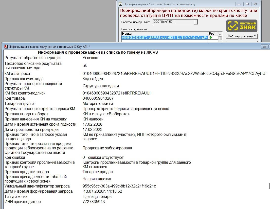

3 MWWRuza
13.07.26
Ну, что тут сказать...
Марка как марка.
Все разделители на месте, и вообще структура верная:
И проверку по РР проходит нормально:
К сожалению, вывести полную инфу по марке не могу - у меня эта ТГ не подключена, не дает. Но, и РР в принципе достаточно.
Что тут можно посоветовать...

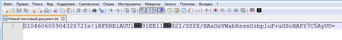

(16) Тогда, закройте 1С нафик, и попробуйте вот этой утилиткой: https://cloud.mail.ru/public/NSDN/pM1Ne5dY4
(распаковать в отдельный каталог, запустить, выбрать порт, нажать занять, и пикнуть эту марку). Появится текстовый файлик с маркой внутри, в этом-же каталоге.
Его просмотреть Нотепад++, с включенным показом непечатных символов(у него это по умолчанию включено). Должно быть как на моем первом скриншоте.
Если все так - разбираетесь с 1С и настройками драйвера, от сканера отстаньте, он свое дело делает.
А если нет - тогда нужно с настойками самого сканера играть, его настроечными кодами.

23 RomarioAgro
13.07.26
010460605904328721e!iRFRREiAUUl91EE1192I/SSfX/HAxGxVWabRssxOzbpluF+uGSoHAPY7C5AyUU=
24 MWWRuza
13.07.26
(23) Сканер читает правильно.
Он тут ни при чем, прошивать его, менять накие-либо настройки с помошью настроечных ШК - не имеет ни какого смысла.
Это 1С так разбирает ШК со сканера, что на каком-то этапе что-то отрезается.
