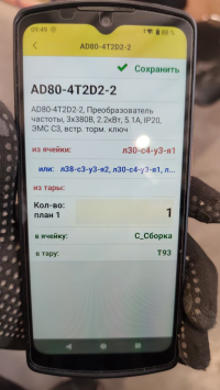

44 ProxyInspector
06.03.26
(43) У тебя какие задачи? Отловить событие  ExtraData - при сканирование штрихкода или подключить сканер.
  Если подключить сканер, то иди на FastCode
https://fastcode.im/Templates/9801/ispolzovanie-v-mobilnom-prilozhenii-android-skanera-shtrixkodov-s-komponentoj-drajver1sustrojstvovvodanative-ot-1s
Вполне возможно, что там как раз для Urovo DT40. У меня был как раз такой. Сейчас мы больше используем Mertech S40. Они дешевле вроде
06.03.26
19:05
У нас Urovo DT66 (модель с 4/64 Гб) и драйвер сканера от p-soft
Выглядит как смартфон. Крутейший экран! Кнопки сканирования по бокам.
Своё приложение на 1С Мобильный клиент 8.5
Для зарядки есть баяны по 5 шт.
У кладовщиков кобура для ТСД.
