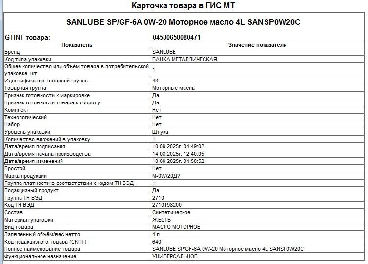

(41) Ну не знаю. Вот этот код 04580658080471 нормально ищется и добавляется, хотя мы ни у кого не в субаккаунтах.

(42) Вот этот код 04580658080471
По нему, аж две карточки...
Может как-то с этим связано?

18.09.25
04:41
(42) Я писал про КИ, а не про ГТИН, это разные вещи.

46 MWWRuza
18.09.25
08:20
(43) (42) Вот этот код 04580658080471
Ну, хотя, тут то как раз понятно почему дает добавить:
"45-й код страны в штрих-кодах — это Япония."
Не 46, а именно 45. Поэтому и можно использовать имеющиеся карточки.
47 arsik
18.09.25
(46) Точно. Я как-то мимо пропустил, подумал что там 46.
