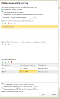

Привет!
1. Стоит платформа 64 по пути C:\Program Files\1cv8\8.3.24.1667
и 32 битка по пути %userprofile%\Local\Programs\1cv8_x86\8.3.24.1667
2. 32 битку ставил после 64.
3. у меня по автомату запускается 32 битка клиент серверной базы, почему так? как победить?

у меня все стоит автоматически, и все равно в диспетчере при запуске с "C:\Program Files\1cv8\common\1cestart.exe" запускается 32 бита. Если принудительно запускаю 64 с ярлыка C:\Program Files\1cv8\8.3.24.1667 то запускается 64.

ну поставь не Автоматически, а 64

(2) если стоит "Автоматически", то 32-разрядная версия и должна запускаться

(6) нет, разрядность сервера здесь значения не имеет, при "Автоматически" - автоматически выбирается 32 ))

(9) нет, если нужно 64, то в настройках надо выставить "Приоритет 64 (x86-64)" или "64 (x86-64)", а "Автоматически" это на сегодня = Приоритет 32 (x86), так решило 1С,
возможно когда-нибудь в будущем 1С сделает 64

(0) Это фича, не всегда отрабатывает как надо.
Так что выбор версии платформы лучше указывать руками.
Просто запуская нужную версию файлика "1cv8s.exe"
Я примерно отсюда запускаю х64
      C:\Program Files\1cv8\8.3.24.1586\bin
И побоку, что там в настройках :)

(13) это тоже не 100% способ,
если из bin запускать именно "1cv8s.exe", а не "1cv8.exe" или "1cv8c.exe", то в некоторых случаях может быть запущена и другая версия платформы из другого bin
