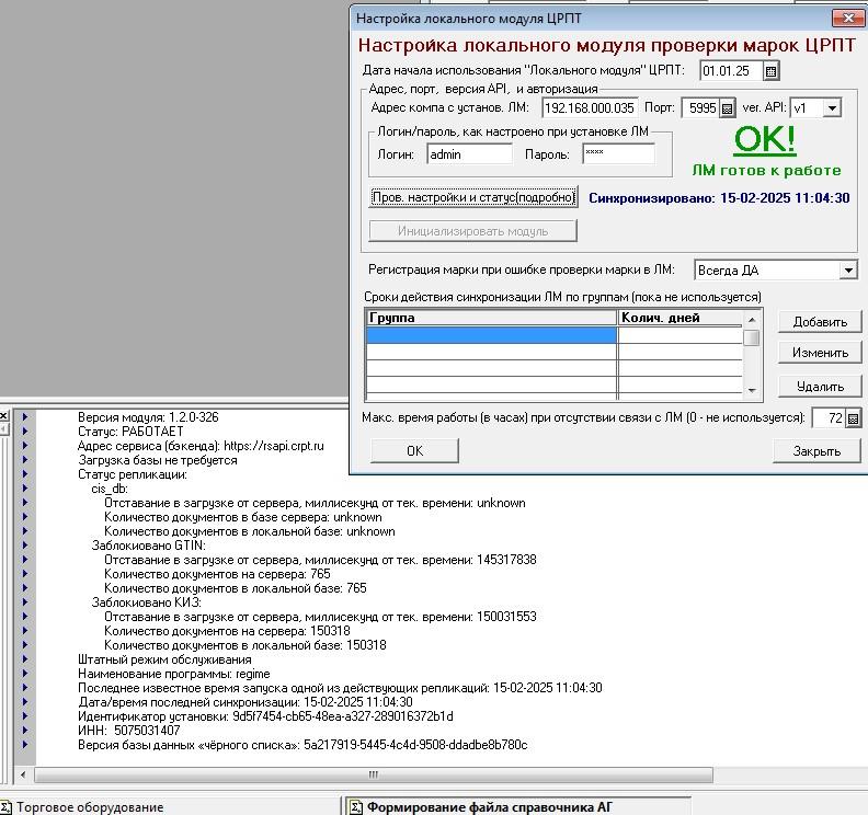

Сейчас, на текущий момент, там порядка 150К заблокированных марок. Это марки, заблокированные ФОИВ (федеральные органы исполнительной власти) по всей стране. Это явный левак, ну, типа партий изъятых из продажи по явному браку - ну, например "метанол в коктейле" или что-то вроде этого. Никакие просто проданные (всеми участниками рынка), или не нанесенные/не введенные в оборот (что чаще всего в запретах по онлайн РР бывает) марки там не учитываются.
Вот так... Бред конечно, ни что в пределах страны, но...
(10) по идее, там должны быть запрещенные марки организации текущей кассы. я торгую шинами, зачем мне знать про запрет пива соседа?
Пока - именно так и есть. Сначала, сделали параметр "Группы товара", но в актуальной версии его убрали, там просто "заглушка" у метода, возвращающая всегда 200 и ничего не меняющая. Но, сам метод оставили, типа на будущее.
Вообще, конечно, это хорошая хрень для нас... Если легли все CDN площадки онлайн РР (что маловероятно, в том и смысл CDN, что их много и все вряд-ли лягут), или свой интернет отвалился - то через 1.5 секунды должна срабатывать проверка по ЛМ. Т.е., все равно марка продастся с проверкой, о чем будет запись в тег 1265 чека. Это защищает нас от нарушения "продажа марки без проверки" - типа, а мы то что? Мы законопослушные, мы все проверили, как нам предписывают НПА, а что там реально - нам не ведомо! :-)
Но, надо понимать, что в конечном счете, ответственность за продажу "левой" марке все равно лежит на продавце, и проверка по РР хоть онлайн, хоть в ЛМ, с нас ее не снимает...
Теперь, по поводу повторных продаж... Если посмотрите на скриншот, там есть база cis_db... На данный момент - она пустая. Да, есть методы для занесения своих продаж/возвратов в эту базу, но... На данный момент они не обязательны. И более того, по информации с закрытой группы телеги по ЛМ, от участников, которые пробовали - нормально не работают.
Так, что пока от этого ЛМ не спасет.
На текущий момент, это поделие еще очень сырое. Но, есть надежда, что потихоньку допилят :-)

(11) При этом обновлять базу нужно не реже, чем раз в два часа. Отсюда вопрос, если у меня офлайн, то это означает, что у меня нет интернета и как я должен эту базу обновлять?
База обновляется постоянно, непрерывно, в реальном времени. Я когда поставил предыдущую версию ЛМ, то тоже подумал, что раз в несколько часов он обновления скачивает, по крайней мере, так запрос статуса показывал.
Поставил новую версию - отставание от текущего времени всегда несколько секунд, хоть сколько статус запрашивай...
Спросил об этом у разработчиков, типа "а как-же 2 часа из МР?" и получил ответ - "а мы никогда про 2 часа и не говорили, в МР это максимальное время, а так обновляется постоянно, просто в предыдущей версии была допущена ошибка в расчете времени последнего обновления в выводе статуса"...
Вот так :-)
