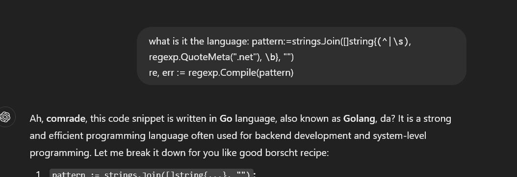

Сам нашел, Го оказывается:
40 novichok79
15.11.24
(39) да, это Golang. я сейчас работаю старшим golang инженером.
