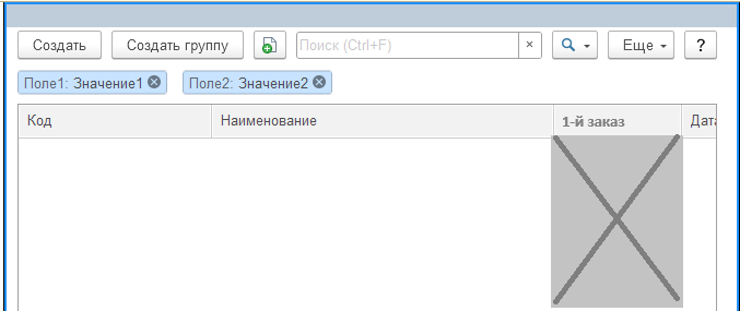

Привет всем!!! Помогите с кодом 1С
&НаСервере
Процедура УсловияНаименованияЗаказа()
	Запрос = Новый Запрос;
	Запрос.Текст =
		"ВЫБРАТЬ
		|	КонтрагентыЗаказыКлиентов.НаименованиеЗаказа КАК НаименованиеЗаказа,
		|	КонтрагентыЗаказыКлиентов.ДатаЗаказа КАК ДатаЗаказа,
		|	КонтрагентыЗаказыКлиентов.НомерСтроки КАК НомерСтроки
		|ИЗ
		|	Справочник.Контрагенты.ЗаказыКлиентов КАК КонтрагентыЗаказыКлиентов
		|ГДЕ
		|	КонтрагентыЗаказыКлиентов.НомерСтроки = 1";
	РезультатЗапроса = Запрос.Выполнить();
	ВыборкаДетальныеЗаписи = РезультатЗапроса.Выбрать();
	Пока ВыборкаДетальныеЗаписи.Следующий() Цикл
		УсловныйВыбор = ВыборкаДетальныеЗаписи.НаименованиеЗаказа;
		ЭтотОбъект.Элементы.НаименованиеЗаказа = УсловныйВыбор;
		Сообщить(УсловныйВыбор);
	КонецЦикла;
КонецПроцедуры
В сообщении выводит, то что нужно, а в табличной части пишет ошибку, которая в заголовке темы, спецы помогите с кодом!???

19 Cypher
22.09.24
08:52
(15) Есть ФОРМА СПИСКА Справочник Контрагенты, в нем есть графа Заказы клиентов (в строке должно быть видно первый заказ по списку), есть ФОРМА ЭЛЕМЕНТА, в котором заполняются эти заказы клиентов!!!
Я вывел запрос, он работает правильно, проверил сообщением, в коде это видно, а вот условия не выполняются, ругается (выдает ошибку: Поле объекта недоступно для записи (НаименованиеЗаказа))!!!
22.09.24
(19) Зачем же Вы завели табличную часть? Делайте запрос к документам ЗаказКлиента, а вместо НаименованиеЗаказа используйте ДокументСсылка.
22.09.24
(17) что за УсловныйВыбор? Что это за хрень Вы нам всё время толкаете?
22.09.24
(19) Почему первый, а не последний?

(25) Тебе надо не дозаполнять поле в ПриОткрытии а поправить запрос динамического списка из (18) для вывода в "НаименованиеЗаказа" нужной инфы

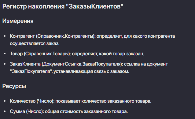

Заказы надо закрывать. Значит будет регистр накопления "Заказы" с приходом и расходом, с товарами.
А если тут строка ТЧ, то перспектив никаких. Тупик

Кстати, если заказ — строка ТЧ, то где же будут товары? В каких-то подчинённых строках? Ну-ну...
40 Смотрящий
22.09.24
(39) в документах будут, как в вмс-системах - один товар один документ и агрегация в кучу ))

61 Волшебник
22.09.24
Вот правильная структура данных:

63 Cypher
22.09.24
(60) Дополнение:
Гена, помогите пожалуйста, если есть такая возможность!?

65 Волшебник
22.09.24
(63) Вы ушли на второй круг, совершенно проигнорировав все рекомендации. Это как минимум невежливо, а максимум тянет на оскорбление и нарушение правил форума. И кстати, я тут не просто пользователь, как Вы изволили выразиться...

68 Волшебник
22.09.24
Вот пример структуры для данной конфигурации от искусственного интеллекта:

75 Cypher
22.09.24
(71) Видит она это поле из Динамического списка, она заполняет это поле из Динамического списка, но не всегда правильно, потому что в Динамическом списке указана группировка на НаименованиеЗаказа "МИНИМУМ".
Вот поэтому создан запрос для открытия формы списка!
Чтобы с помощью этого запроса, при открытии формы списка выводился в гарфе "Заказы клиентов" именно первый в списке заказ, который создал пользователь!

87 Волшебник
22.09.24
(86) Предлагаю так. На скриншоте с презентацией эту колонку пока заблюрить, размыть.
Потом, когда научитесь программировать, то сделаете нормально и скриншот можно будет обновить.
