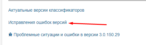

(16) список патчей подходящих для релиза - находится на странице релиза
впрочем и порядок обновления от 1с также говорит об этом, что удалять все патчи

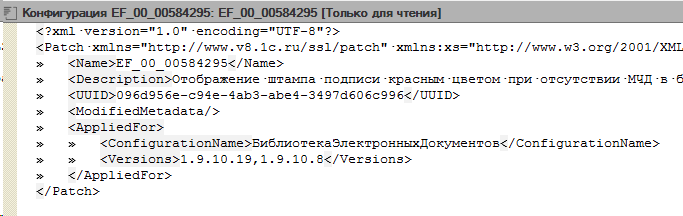

А тег <AppliedFor> для красоты задан в общем макете патча?
19 KJlag
28.03.24
(18) а кто его знает.

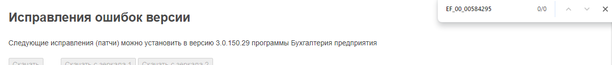

такто патч из (0) для последнего релиза не применяется, если верить сайту. но нет, у него идет в проблемах.
а в <AppliedFor> у патча идет вообще другое
список же релизов к чему подходит лежит вообще в отдельном файле manifest.xml приложенный в патче исправления

(21) просто хотелось понимания процесса, откуда берется список неактуальных патчей к удалению, подтягивается с сайта или содержится в самом файле обновления конфигурации .cfu
или решение об удалении принимается на основании содержимого Manifest.xml

(25) (18) ну что манифест, что аплаедФор - это все данные в патче актуальны только на тот момент, в который ты качал патч такто.
грубо говоря - откуда они знают в январе - актуален ли этот патч для мартовской версии.
