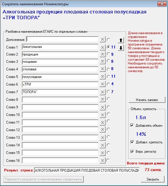

Сделайте на АкивеИксах из VBA. Там это можно сделать.
У меня так "живой" поиск сделан, и "сокращалка" длинных наименований, прилетающих из ЕГАИС.
Вот так это в конфинураторе выглядит:
А вот так в пользовательском режиме:
А вот так работает(видеоролик): https://cloud.mail.ru/public/TnxZ/Aq3SGXTCt

29 MWWRuza
02.02.24
(24)(26) Ну, да, сам поиск именно по частям наименования в любом порядке у меня на SQLLite сделан. Можно было-бы конечно и без ВК это сделать, но, не уверен, что это отрабатывало бы с приемлемой скоростью...
Но, к теме сабжа, это как-то мало относится. Тут именно интересен перехват нажатий клавиш и обработка этого, без нажатия ввода или покидания этого поля(изменения фокуса).
Я специально выложил не только "поиск", но и "сокращалку" - редактор наименований. Там никакого поиска нет, но работа со строками без ввода, в куче полей организована. Это именно как в (28) описано работает. Не решено у меня там только копи/паст с этими полями, не делал, как-то не очень нужно было... Хотя, если поднапрячься, можно и это решить.

34 MWWRuza
03.02.24
(31) Что значит "на АкивеИксах из VBA"
А то и значит, что реально там не поля ввода, а кнопки, которые в процедурах модуля подменяются на поля ввода от MS Офиса(из "ВижелБейсикаДляАпликаций(VBA)"), которые умеют то, что не умеют контролы от 1С.
(31) Кинь пожалуйста ссылку или кусок кода
Тут это обсуждалось: Глюк Формекс? Или я чего-то не понял...&page=1
И в месаге 214 в той теме, я выкладывад рабочую "демку", со всем набором нужных ДЛЛ и прочего... Для того, что-бы разобраться, как это работает и внедрить себе - там инфы более чем достаточно. Если что-то не поймете, пишите, подскажу.
PS MS Офиса на компе может и не быть - есть компонента, которую можно зарегить отдельно, или установить РанТайм того-же Акцеса, он распространяется бесплатно. Просто у моих у многих вместо офиса от MS стоит ОпенОфис, и все равно это все работает :-)
